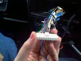

No se si esto va aquí o en electricidad, segun lo vea el moderador de la seccion que lo mueva o lo deje. Mi duda es la siguiente: se ha interesado un amigo mio que tiene un toledo de los 90, por lo que supongo que sera el Toledo I (ya que el Toledo II, es decir, el que es igual que el Leon salió ya cerca del 2000).
La duda está en saber si el conector que lleva la radio es ISO, para poder conectar sin problemas a la radiopantalla que tengo. Si no es ISO, en norauto o similares venden algun adaptador para este modelo?

De qué año es? porque el mío del 97 si trae conectores ISO. De los primeros no te puedo asegurar.

Bokeron, es del año 90 por lo que comenta, pero se supone que al ser el mismo coche el tema de conectores y eso será igual no?

El mío es restyling (96-99) y cambian varias cosillas de los primeros que salieron en 1991 de Zona Franca, pero yo te diría que sí debe tener ISO.

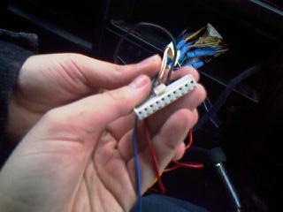

de serie lleva ISO, otra cosa es que no lleve cableados para los altavoces traseros, y solo esten para los delanteros, o bien que se lo hayan cortado, no sera el primero que veo asi.

claro que se venden sueltos los conectores ISO macho(los que van en el coche), y los puedes comprar en cualquier tienda de sonido de coches, CAR AUDIO.

pon en google esquema conectores ISO, y te saldra el pineado completo
